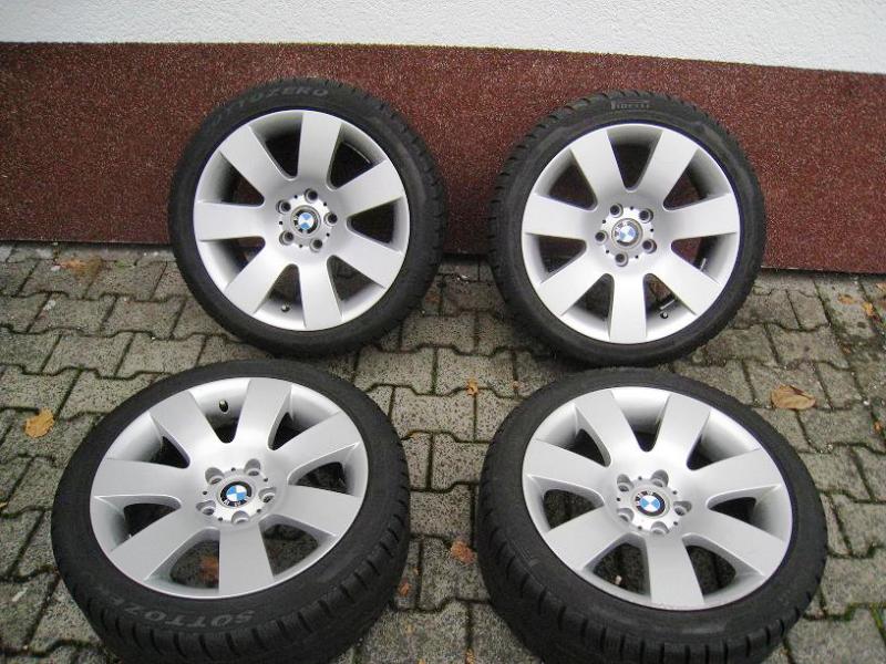

na del suporto nzn. neziurejau. ir galiu pasakyti, visos pastabos logiskos. kokie ziedai nepaklausiau, maciau, na tikrai manau apie 1mm.ciupinejau, be to vienas maunasi lengviau, kitas sunkiau, ir i rata ilenda nevienodai.
uzsimeciau vakar R16 zieminius i prieki, nebalansuotus po ziemos, ir vienos puses (rotation vieno rato ne i ta puse buvo). ir padangos lassa buvo. tai zinot, beveik nevibruoja. tai nuejau toliau ir galinius be ziedu su continental devetom padangom uzsimeciau i prieki, o tuos lygintus su ziedai i gala.ir zinot. ne ka blogiau, net geriau manau. o snd ryte vaziau vau 120km, tai plaukia, nei vibracijos nei ka. tai manau ismeciau pinigelius, reikejo sukeisti is karto.tai kol kas paliksiu kaip yra ir stebesiu. galiu pasakyti dar viena pastebejima, kad pakeitus gala su priekiu kaip ir galas pastebimai labiau vibruoti pradejo.
vat. na ka , ziuresim suporta, ir salenblokus prie progos.
P.S ratlankiai e originalai, replika matyt, bet pagal E60 kebula.pridedu foto.

Perskaiciau viska, baisu pasidare. Diskai, suportai, sailentblokai, traukutes, ivores, vairo kolonele, padangos. Cia vos ne visa priekine pakaba keist reikia, nes nie vienas "specialistas" nesugeba tikros priezasties nustatyt. Pinigus paima visi, bele ka padaro, o zmogus pavarges nuo musimo jau ir dziaugiasi "truputi pagerejo". O dar centravimo ziedai - cia gi visu pirma padangu/disku specialistai turejo ispeti - ziurek disku centravima. Kazkokia mistika su tuo musimu...
"...bandziau issukt su spec tais isukejais ir tas uzluzo vidui zvakes, surinkes viska atgal pravaziavau 10 km ikrito zvakes galiukas ir uzkale matoras..."
StandartinėParašytas: 13 Geg 2011, 12:20
2008.11.28
72
E39 530 03'
E39 523 96'
ex E34 525 89'
va va man ir i diska nevienodai standziai isistatydavo. Man jau velu metai daugiau praejo kai melga tekino o tau patarciau jei neseniai tekinai varyk atgal tegul perdaro. O ziedus pirk atskirai kur nuoroda imeciaui nusivezk iskart kad pagal juos ir tekintu. Ir dar reik kazkaip paprotint kad negalima tokiu plonu ziedu daryt, negalima.
Beje jei visus keturis tekinai pabandyk paieskot kuriam ratui koks ziedas standziausiai tinka, gal atsirinksi. Zinau uzpi... reikalas ale ka daryt kai jau tiek pinigu sukista.
Jie tipo geruciai ratlanki taupo, o kad beda lieka tai dzin turbut paskui sako cia padangos cia vaziuokle ir t.t.....
