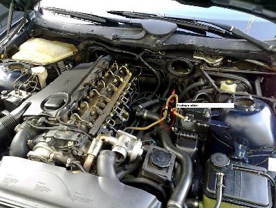

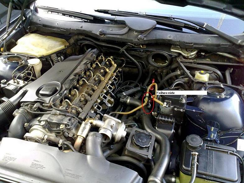

siaip idomu man pasidare kur tas slegio voztuvas randasi? kokia funkcija atlieka?
Ryckabmw rašė:
Pabandyk pasiziureti slegio voztuva ;) http://www.maxparts.ru/index.php?page=p ... _id=720505 , man panasi situacija buvo, tai kaltas buvo jis
Ar gali būti ramybė žemėje , jei ji visą laiką sukasi?
StandartinėParašytas: 30 Kov 2010, 12:35
2006.04.10
Stuttgart
f11 520 d
Foto pažymėjau vietą ;) ... o kiek žinau, tai jo funkcija tokia, kad susidarius viršslėgiui, jis atsidaro ir sugrąžina kažkiek kuro i baką. O jei jis visad atsidaręs, kaip kad man buvo, tai paprasčiausiai dalis kuro eidavo i siurblį variklyje, dalis atgal i baką, ko pasekoje apsukos kilo kažkur iki 2000 - 2500 rpm.
