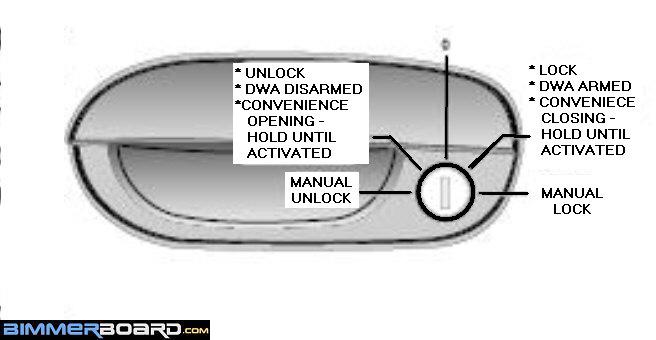

Sveiki forumieciai,
Prisidariau bedos lygioje vietoje, dbr nezinau kaip issprest sia problema. Zodziu buvo taip, isemiau akumus pakraut, pries tai ne nepagalvojes, kad reikia masina atrakinta palikt! tai dbr nepatenku i vidu. Laukiu jusu patarimu.
StandartinėParašytas: 17 Vas 2014, 09:28
2012.01.18
1651
ex E39 530d M57 '99
ex SAAB 9-5 1.9 TiD '09
Cadillac ATS '19
einoras.r
Bimbalistas123 rašė:
Sveiki forumieciai,
Tai atsirakink su raktu, kame bėdos? Jeigu pas jus spynelės sulaužytos ar užkerpėjusios, tai jau nebe forumo problemos. Atsiminkit visi, su raktu VISADA galima atrakinti ir užrakinti E39 vairuotojo duris ir bagažinę, nesvarbu, yra akumuliatorius, ar nėra. Jeigu jums tas nepavyksta-kaltinkit, save, buvusi savininką,signalizacijos montuotoją ir t.t. bet nespaminkit forume.
Door%20Lock%20Cylinder%20Positions%20E38%20E39.jpg [ 26.79 KiB | Peržiūrėta 4512 kartus(ų) ]
