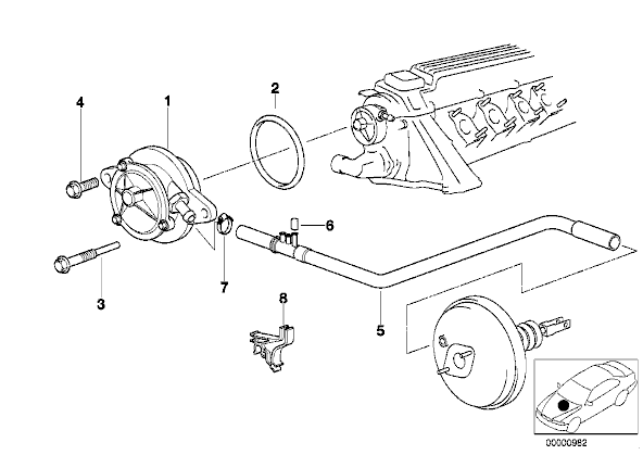

ne tuose slangeliuose, ledas, kuriuos nuemes buvai paziuret ar sudaromas vakuumas, o vakuumo stiprintuve, toje juodoje backoje :D . Tikiuos nesupyks kolegos, kad taip negraziai issireiskiau. Tu dar foto buvai idejes berods ir klausei ar cia ta detale.
Ok, dekui "zvitalij" uz patarimus, man jau draugas sake, kad tu pries diena pirkai sita daikta is jo :lol: , nors pats kiek supratau ne panevezietis esi, tai ir man is jo reikes ji nusipirkt ir pasikeisti paprasciausiai #-o

p.s. kiek zinau ir suprantu, tai vakumo siurblys tas, taip kad manau nera skirtumo ar as prie pacio siurblio ar prie stiprintuvo tikrinsiu ar veikia vakumas
vakuumo siurblys yra nr 1, bet tikrint prie pusles geriau, nes vakuumas gal ir traukia, o tiesiog siaip kur luzes slangelis yra. tai geriau prie vakuumo stipriako tikrinkis.

o kur tas vakumo stiprintuvas stovi?? čia tas detale??
Gal kas gali zinote tos detales koda 530d 2000m. modeliui?
ačiū!
