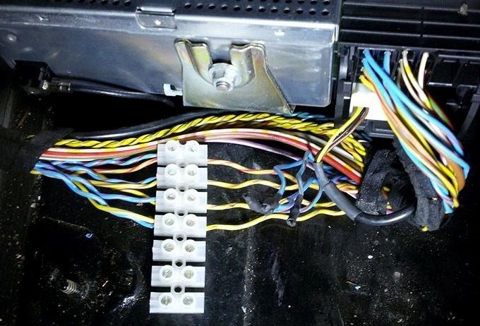

Pas mane kai pirkau mašina irgi negrojo keleivio pusė, bet pas mane didysis tv, todėl garso blokas atskirai stovi, tai dariau paprasčiausiu būdu ir nesigailiu: susiradau internete schema laidų kurie eina į garso bloką, kirpau visus kolonėlių laidus ir tiesiog pajungiau negrojančios pusės kolonkių laidus su grojančios, gavosi toks padalinimas :D Galvojau prastokai gros, bet tikrai ne, garso plėši kiek nori, niekas nebirzgia :D

Pas mane taip pat didysis tv. Gan įdomu variantą pasirinkai, kuris manau jau pats kraštutiniausias. Na reikia tikėtis pas mane nieko rimto nebus, nes kiek skaitinėjausi, gan dideliai daliai žmonių tenka keisti stiprintuvą, o jis nepigus žaltys. Bet ir nelabai norisi tikėti, kad stiprintuvas, nes kartas nuo karto pagroja kelias sekundes ir vėl išsijungia. O ir bagažinėje kolonėlės visada groja normaliai (touringas).

Tai cia tipo gerai padarei?? buvo stereo, o padarei mono #-o

O kas blogai ? Kaip pasakei apie mono tai susimasčiau, bet pagal skambėjimą viskas labai gražiai skamba, ne ką prasčiau nei buvusiam E46 kuriam viskas tvarkoj buvo, tai nežinau, neišryškėja tas mono pas mane, kad galima būtų vadint blogu padarymu. Tai gal ir gaunasi tas mono prieki arba gale, bet imant kai groja ir priekis ir galas, tai stereo vistiek gaunasi.
Yra tokia samprata "Faderis" ir "Balansas", pirmiausiai issiaiskink ka jie reiskia, o paskui kas tas "mono" ir "stereo", o tai cia vienas apie bites, kitas apie karves rasom....
P.S. neturiu muzikines klausos, bet stereo garsa dar atskiriu nuo mono....
