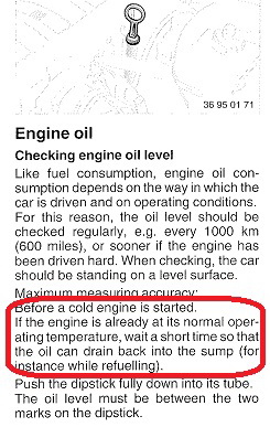

Na jei jau is manualu istraukas kisam...
Tai ir as idesiu is Owner's Handbook (E36)
:wink:
Oil BMW.jpg [ 53.66 KiB | Peržiūrėta 10809 kartus(ų) ]

Gal turit kokia foto, ar nuoroda i manulo paveiksleli kurioje pavaizduota tepalo matuokle? :) tiksliau ta vieta, kur matome kiek tepalo yra (min/max).

istrauki matuokle is ziuri, virsutinis bruksniukas max, apatinis min. tarp ju lygiai 1ltr. alyvos.

o kuriuos bruksnius reik ziuret? tikrai nesu zalias automobiliuose, nu bet pirma karta su tokia matuokle susiduriau, kad nei 5 nei 9, nesuprasi. todel ir prasau,kad vizualiai pamatyt iki kur turi buti tepalas. Aisku gal cia juokingai skamba, bet taip yra :)
