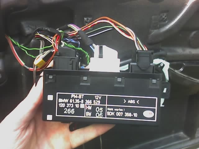

Ryt bus aisku,kas kaltas,bet kazkaip dar snd manau kad kalta rele,o tiesiai uzmaitinus sukasi jis tik y viena puse,nieko neina ten daugiau priburti,gali kaisti + su - bet vistiek sukasi varikliukas zemyn.Ryt bandysiu gauti rele,ziuresiu,jei veiks tai ok,jei ne tai toliau ardysiu,beto katik ir centrinis keleivio duru neveikia,o jis valdomas ir per ta rele.Kazkaip labiausiai as ja itariu.

Apie sita kalba eina
13-09-09_1149.jpg [ 38.87 KiB | Peržiūrėta 4181 kartus(ų) ]

tai atjungi fiske dvieju kontaktu kur pasiduoda i varikliuka ir paduodi 12 V tiesiogiai (ne per jokia rele), jei leidziasi, sukeiti + su - vietomis ir langas kyla.
tavo klausimas (arba tema ) vadinasi AVARINIS LANGO UZDARYMAS

Idejau ta vadinama rele ir viskas veikia.Tiesa jos negavau dar,tik pasiskolinau is kitos auto,bent jau langa uzdariau,ir kaltininka radau :wink: :D

Ne koks iš taves elektirkas, jei po tiek paaiškinimu rankiniu laidu pajungimo budu nesugebėjai uždaryti to lango. :wink:

Ar tu mane kvailu laikai,ar kaip?As tau 10-a karta aiskinu,Jis neveikie,neaisku tau?Neveike,suko tik i viena puse,mainyk kaip nori tuos laidus...o tu man nekoks elektrikas.Nesuprantu as taves :roll:Tai gal tau filmuota medziaga idet,kad pamatytum jog jis sukasi tik vienon pusen :!: #-o

oho cia kokia rele :shock:, vos ne kaip sviesu blokas :)

Linius rašė:
Nu o kaip ja kitaip pavadinti?Net siukslyne nezino kaip ja vadinti =D> :wink:
Nesinervuok, varikliukas veikti turi i abi puses skirtumas bus i kuria puse priklauso kaip sijungi pliusa su minusu. Ta varikliuko valdymo rele butent tai ir daro. Tu matomai ten sumaisiai laidus ir ne taip jungei.
