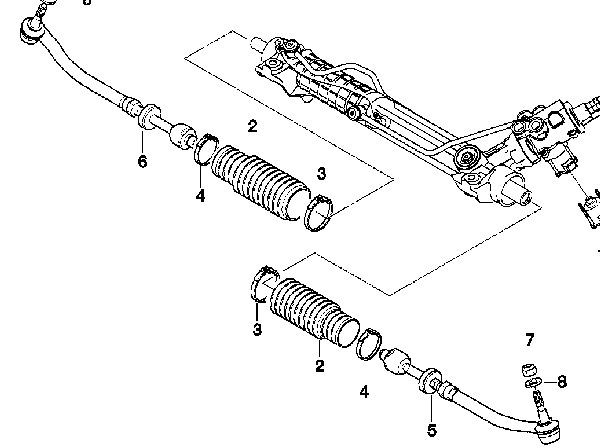

BMW 525 TDS + CHIP
Kuris cia tas obuoliukas ? :roll:
obuoliukas.JPG [ 14.18 KiB | Peržiūrėta 5307 kartus(ų) ]
StandartinėParašytas: 14 Geg 2009, 19:28
2007.07.07
394

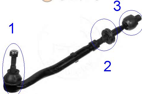

BMW 525 TDS + CHIP
a turbut supratau 5 detale tas abaliukas :)
abaliukas.gif [ 7.61 KiB | Peržiūrėta 7047 kartus(ų) ]
StandartinėParašytas: 14 Geg 2009, 19:52
2008.01.13
387
Kojos
jo,ta pati :) 2 ir 3 pries tai esanciame paveikslelyje yra viena ta sakute :)
