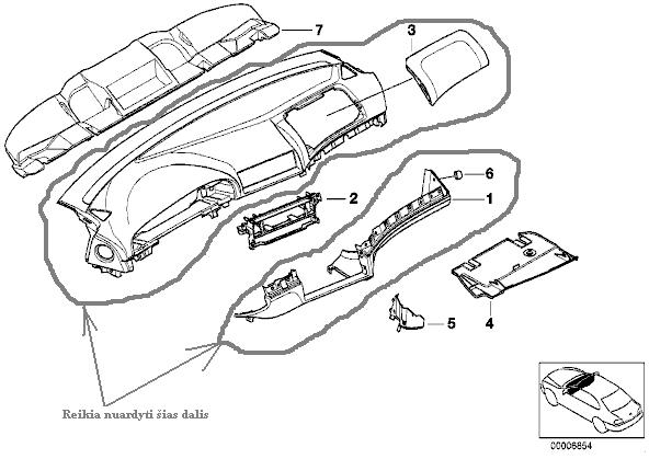

Reikia nuimti virsutine paneles dali. O išsiardo tai nelabai sudetingai:
1. Nuimi medzio imitacijos apdaila (tik letai traukiant, kad neislauzti fiksatoriu);
2. Nuemus apdaila pamatysi varztus, juos visus reikia atsukti;
3. Isimi spidometra;
4. Panelės šonuose atsuki po viena varzteli (jie po plastikiniais dangteliais), tada pasileis apatine dalis, o ja reikia nuleisti, kad prieitum atsukti dvi verzles, kurios laiko paneles sonus;
5. Reikia isimti keleivio airbag'a (atsuki 4 verzles ir atjungi fiske), nes trukdys nuimant panele - klius ventiliacijos kanalas (rekomenduojama nelaikyti raktu spyneleje, kad neissautu airbag'as :) ) Airbag'o dangtelis lengvai atsidaro uzkisus atsuktuva.
6. Dar reikia nuimti apsyfkes nuo priekiniu stoikiu, nes jos irgi kliudo traukiant panele;
7. Kai niekas nebelaiko, istrauki panele.

Respect- "ferrero" . Bandysiu išardyti :D
