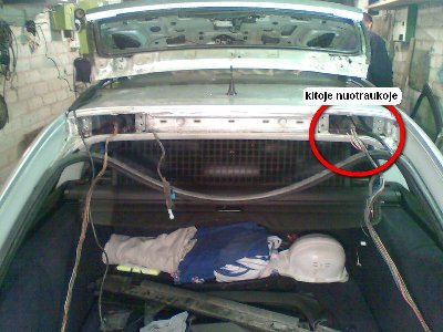

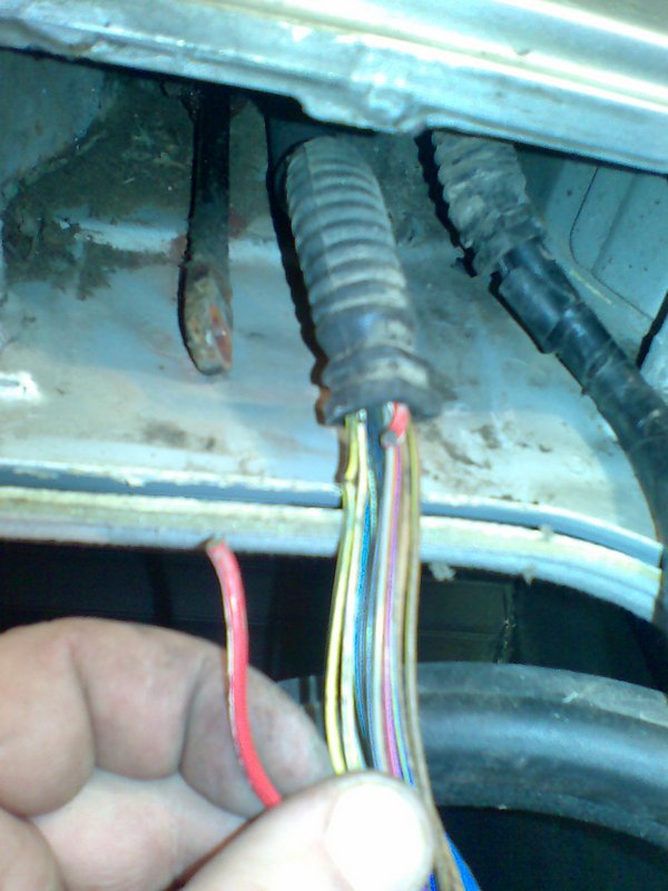

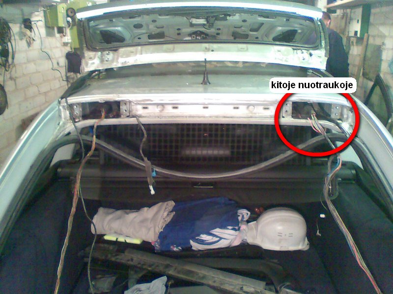

paprasciausiai buvo nuluzes laida todel neveike valituvai ir neatsidare galinis stiklas nors po remonto praejus pusmeciui langas vel neatsidaro reiks vel ardyt ir ziuret gal kita laidas nuluzo.

sedanui teko matyti irgi tokius laidus (nuluzusius) :)

jei nori normalaiai prieit prie laidu tai pirma nusiimi galini stikla paskui visa dangti nes kol stovi vyriai prie kuriu prisitvirtina bagazines dangtis bus sunku prieit tvarkyti nes nuluzo siektiek toliau nei lankstosi vyriai kur matosi laidas raudonas tai jis jau ytemptas it taip labai nepatogioje vietoje bent man atrode kad tai geriausia
