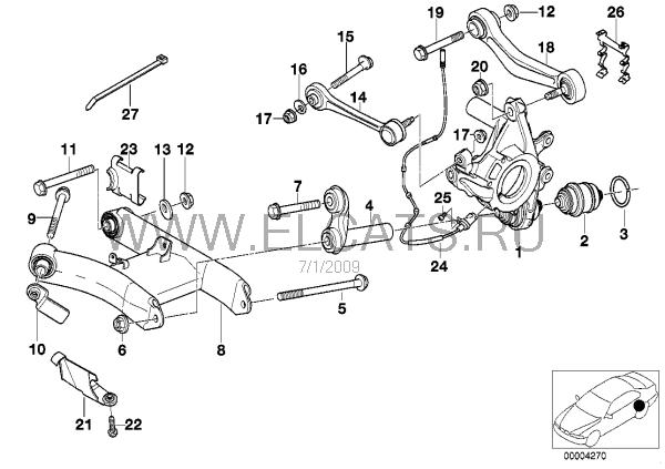

tai kaip ta salenbloka patikrint (nr.2) ar jis geras?
Pabandyk su adata perdurti salenbloko guma ir suvaryk visa svirksta tepalo, po valandos pasivazinejimo turetu nustoti girgzdeti. Ten pats salenblokas neisdyla, o issauseja ir delto girgzda. Jei ji nori issimti, tai reikes spec sijomniko ji ispresuoti ir ipresuoti. Pabandyk pradziai sutepti.

Tomyciukas rašė:
papasakosiu kaip pas mane buvo..is pradziu girgzdejo labai,tada ten su svirkstu vis atidedavau keitima :D jei negirgzda,tai patikrinti galima pakelus masina..reikia buti dviese..vienam lauzyt rata visaip,o kitam palindus po masina ziuret ar nekliba ties ta vieta ar dar kur..pas mane tai ziauriai klibejo ir akivaizdziai matesi..keitimui nereikejo spec sijomniku..panaudojau ta pati ilga varzta,kuris ten eina per visa vamzdeli ir 2 skirtingu diametru vamzdzio smoteliu..gal po 5cm ilgio :) vienas ispresavimui,jei neissidauzo,o kitas ipresavimui,kad nesugadint 'girgzduko' :) kam patinka paciam ardyt ir keist,tai tas ir sugalvos kaip ta padaryt..nera sunku
beje,kaip jau yra kazkur mineta,reikia nepamirsti nuimti spec saibos,nes kitaip neissitraux tas 'girgzdukas'.

8330
Detale nr. 2 yra ne salenblokas, ten sarnyras.

8330
Ten metalinis obuolys ipresuotas su plastmasem i metalini vamzdi. galeciau nufotkint nes garaze ne vienas isardytas metosi tik kad nekas cia su foto ikelimu.

8330
Pirmame puslapyje yra nuotrauka ir detale nr 2. kaip jus ten juos vadinat kiausiniais ar dar kuo nezinau, bet ten yra sarnyras. Jis girgzdet pradeda. O liga girgzdejimo yra kad net pas naujus juos tepalo ten ideti pagaileta. Keiciant naujus atsikeli apsaugines gumas is abieju pusiu ir pridei tirsto tepalo. Salidolas, granatu tepalas, guoliu tepalas visi site tinka siam reikalui. Tik ten tu apsauginiu gumu ziedukus atgal uzmauti tai yra kas veikti del to daugelis meistru nelabai uzsiima tuo papildomu sutepimu.

BMW 324d E30
Bet yra sansu, kad ten girgzda mano parodyti salenblokai o ne sitie sarnyrai? Labai ačiū uz informacija, =D> =D> =D> =D> kaip toliau seksis papasakosiu...

Tomyciukas rašė:
mazai tiketina,kad tavo pazymetos vietos gali girgzdeti :)

Tomyciukas rašė:
Jaigu jie nuplyse tai gal ir gali girgzdeti.

BMW 324d E30
zodziu galima sakyt issiaikinau kad girgzda plaukiojantys sarnyrai tie nr2, bet kas blogiausia kad meitras sako nu ir paciam matosi kad tie sakiu salenblokai pareje(mano pazymeti), o jie atskirai nesikeicia tik su sakem :cry: :cry: :cry: :cry: zodziu viena sake apie 250lt ir sarnyras 100lt #-o ir cia tik viena puse... gal bus patarimu???? :cry:

M52B25, Steptronic
nugi jolki palki, jei nera tiek litu, tai susirask masina po avarijos arba angla ir labai gero techninio stovio, tai susidesi papigiai ir orginalias BMW dalis, tau tikrai atlaikys to sakes 2-4 metus.

Tomyciukas rašė:
(priedo vairas pradejo sunkiai suktis greiciausiai stiprintuva reik tvarkyt #-o #-o )
dzin ten tos sakes gumos..pasikeisk girgzdukus ir nebus ten jokio klibejimo ir girgzdejimo is tu sakes gumu..tegu mato jis ka nori

Nu blin matai jos istikruju parejusios, o kolkas i girgzduka su svirkstu kaip patare cia kazkas tepalu privariau tai nustojo, bet reiks keist niekur nesidesi nes kai netvarkai iskart paskui daug daugiau gauni tvarkyt, taip visada buna :)

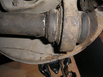

HELP! Kaip ispresuoti plaukiojanti salenbloka, namu salygomis?Ir kaip jie isvis issipresuoja ir isipresuoja? Ar galima nuimti detale numeris 4 nesugadinus gumu?
Failo aprašymas: Cia tas salenblokas
P10105922222.jpg [ 38.74 KiB | Peržiūrėta 13261 kartus(ų) ]
ImageHandlerOld.jpg [ 38.64 KiB | Peržiūrėta 10410 kartus(ų) ]

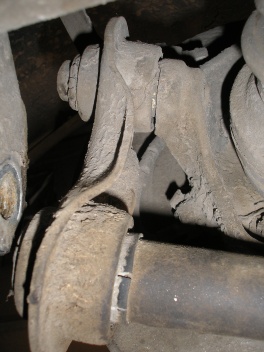

Ar cia viskas gerai su situo riciagu? nes gumos kazkaip islindusios idomiai. kitoj pusej netaip :|
P101059555.jpg [ 38.09 KiB | Peržiūrėta 13190 kartus(ų) ]
