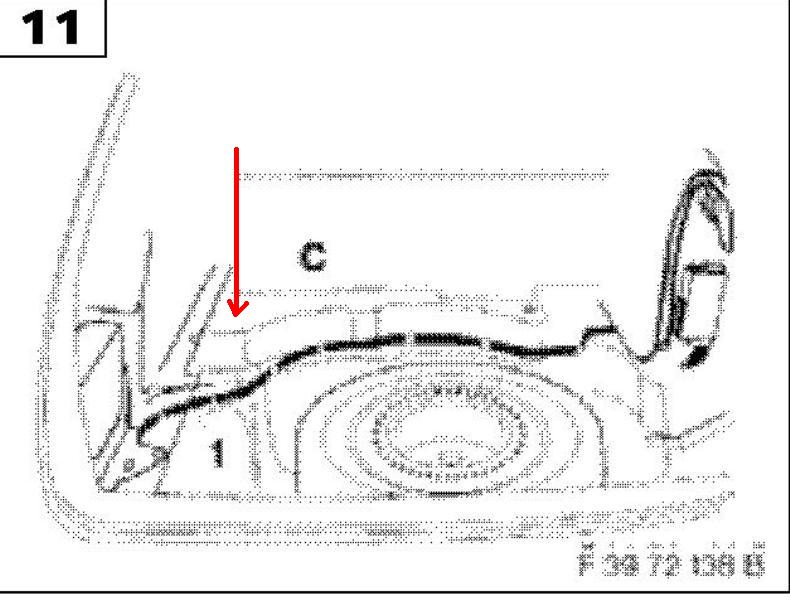

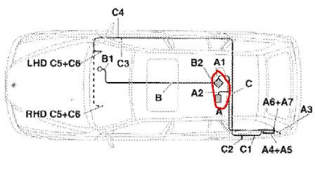

Čia maždaug kur ieškoti ir kaip atrodo jungtis. Su mėlyna ir balta fyškėm spėju yra TV blokas
301EN.JPG [ 80.59 KiB | Peržiūrėta 21754 kartus(ų) ]
blokas.JPG [ 37.96 KiB | Peržiūrėta 21772 kartus(ų) ]
StandartinėParašytas: 10 Gru 2008, 21:59
2007.11.23
51
E39 530D Touring 00'
Prie pat sėdynių TV blokas ir GPS resyveris.

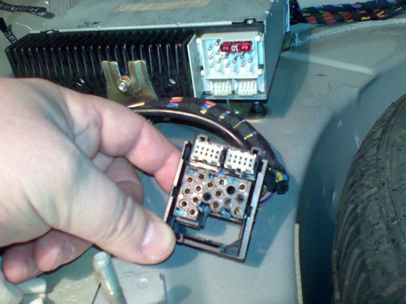

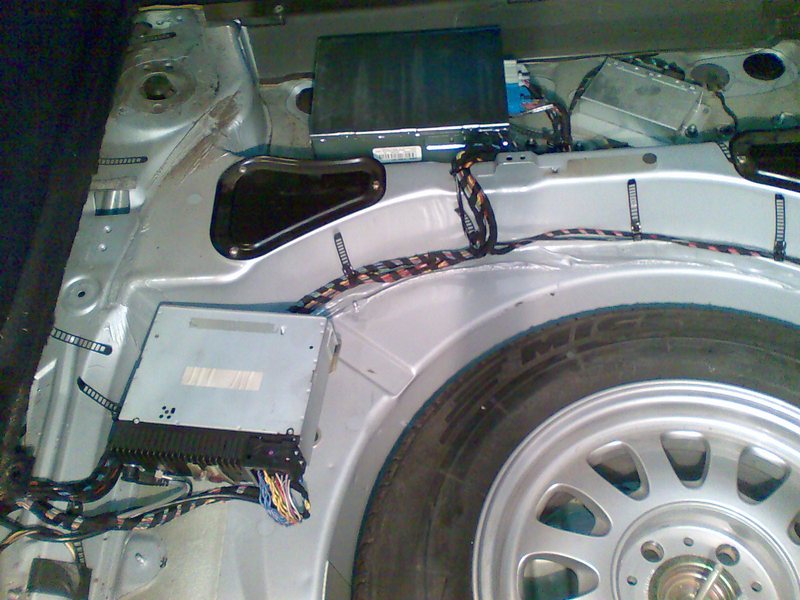

na tai galu gale radau ta radijo kartu su stiprintuvu bloka numoviau fiske prapuciau su VD paskui supuciau su skystu tepaliuku ir vualia veikia siektiek patrankiau su ranka veikia [-o< [-o< tik klausimas ar ilgam veiks [-o< [-o< Imesiu kelias nuotraukas kad galetu pasiziureti ir kiti kaip ir kur viskas randasi, o isardyt tai tikrai nebuvo sunkiai
Failo aprašymas: cia matosi tas radijo su stiprintuvu taoliau tv ir navigacija
aaa.jpg [ 101.42 KiB | Peržiūrėta 21714 kartus(ų) ]
Failo aprašymas: stai tas radio stiprintuvo blokas kuris sau guli ant bagazines dugno
bbb.jpg [ 107.92 KiB | Peržiūrėta 21733 kartus(ų) ]
Failo aprašymas: stai ta vietele kaip as manau kur buvo problema
ccc.jpg [ 85.1 KiB | Peržiūrėta 21689 kartus(ų) ]
