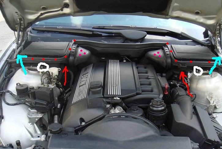

Gal tau ir nelabai padės, bet informuosiu tave, kad yra dar du drenažai
toje plastmasėje (mėlynos rodyklės). Tie drenažai nueina į sparnus. Nuimk oro filtrų dangtelius, numauk
gumą (foto sutaškuota raudonai), nuimi oro paėmimo angas (kita raudona spalva),
atlaisvini fiksatorių (baltai apvesta) ir kelk tą visą plasmasę. Išėmęs ją, suprasi apie ką aš.
Ten dvigubai didesnės drenažo angos.
pokapotupo6.jpg [ 95.35 KiB | Peržiūrėta 11207 kartus(ų) ]
