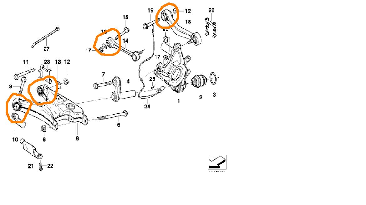

StandartinėParašytas: 30 Spa 2008, 19:14
2008.01.13
387
Kojos
Noriu paklausti ar keiciasi apibreztu mazgu gumos ar reikia nauju sakiu ir pan? :)
