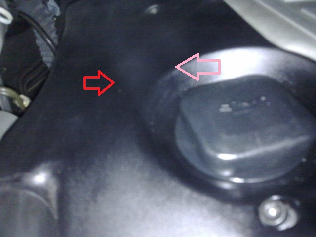

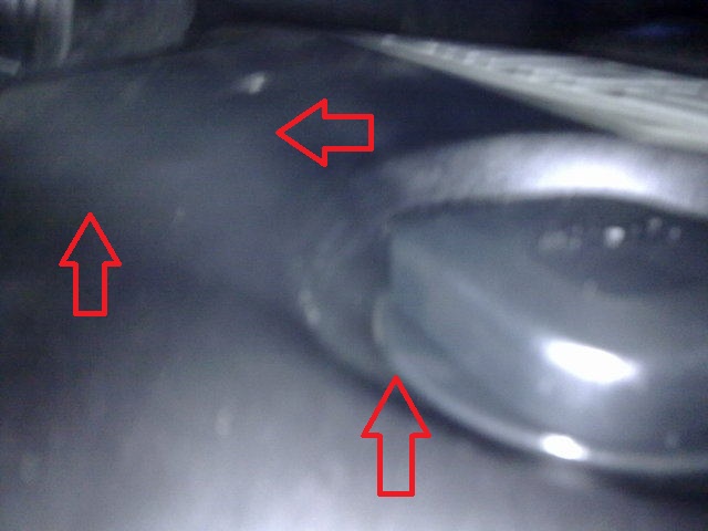

StandartinėParašytas: 13 Kov 2012, 00:16
2012.02.18
28
E39 30D
antidot
video neturiu, na jei išliks ši problema ir toliau įmesiu ir video. #-o
Failo aprašymas: Foto kokybė nekokia, gerai įsižiūrėjus matosi garų juostos
garai 2.jpg [ 58.38 KiB | Peržiūrėta 5137 kartus(ų) ]
garai.jpg [ 55.39 KiB | Peržiūrėta 5137 kartus(ų) ]
StandartinėParašytas: 13 Kov 2012, 00:21
2012.01.18
1651
ex E39 530d M57 '99
ex SAAB 9-5 1.9 TiD '09
Cadillac ATS '19
einoras.r
Taip bėganti kompresija iš cilindrų atrodo...
StandartinėParašytas: 13 Kov 2012, 00:30
2012.02.18
28
E39 30D
antidot
skamba rimtai... :?
