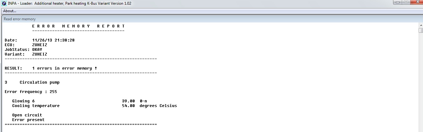

inpa rado tokia klaida. Ar ta cirkuliacini siurbliuka imanoma nusipirkti nauja pagal detales koda? webasta thermo top z/c ?

justas25 rašė:
Naujas neoriginalas:Kaina: 241 Lt + Siuntimas
http://www.ebay.co.uk/itm/12V-Water-Pum ... 51a462a8b8
Originali detale: Kaina: 863 Lt.
https://www.bmwautodalys.lt/lt/kataloga ... mas-640974
Detale NR: 14 Nr :64 12 6 918 940
ar čia tikrai webastos siurbliukas? gal tas kur prie "kiaušinių" ?

August rašė:
tai vat man ir neaisku taip 100 procentu. Kiek temoj skaiciau ir supratau,tai dar gali buti ir patys smegenys webastos kalti?
