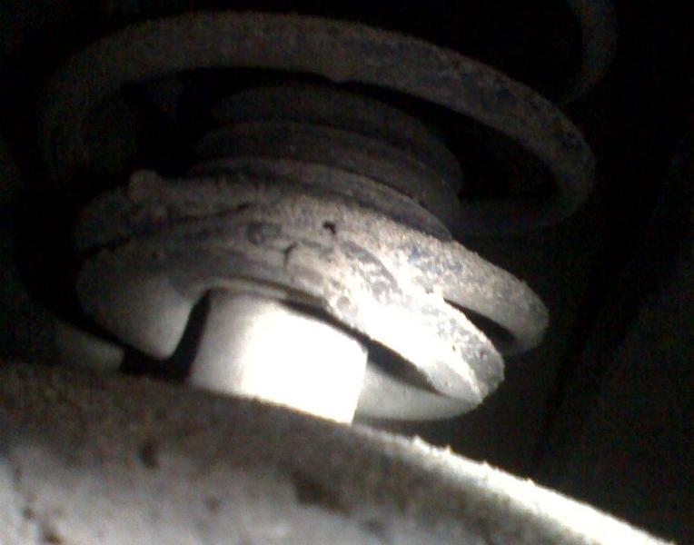

prei tos pacio temos norejau paklausti kaip amortizatoriai pas jus stovi kolegos ideti? priekyje. tam dangteli kur remias spyruokle isemimas tai jis ziuri i lauko puse, o kitos puses siek tiek pasikreipes.gerai taip? :oops: ar cia labai svarbu kaip ji ten? ar turi didele itaka. ačiū :roll:

Ant lipduko kur parasytas gamintojas yra L ir R raides is vidaus ziurint kairy amortika reik pastatyt ant L raides kad per tarpa matytusi desiny ant R raides.

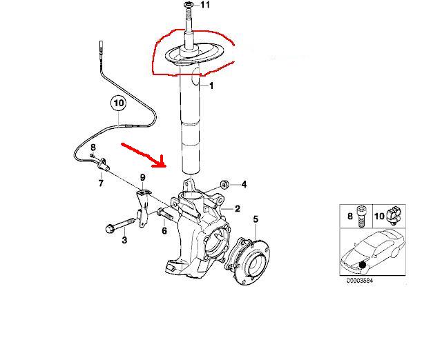

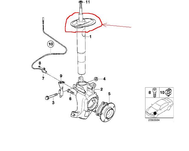

tai jei suklysta puses tai blogai? nes tik atsitiktinai jie manau deti. :evil: ir ziuret kaip parodizau per ta pliseli? kaip pas jus stovi idomu?

Na pagal foto tai blogai abudu stovi amortai...

žiurint tieisiai per rato tarpa,tai tas išemimas po spiruokle ant amortiko turi per pora cm žiureti atgal.

tai ka daabr daryti patartumet? ar tai labai svarbu? ar nuvaziuot pas kas dejo ir nulupt ausis?

svarbu tai,kad stovi netaip kaip turi buti pagal gamintoja.Jai jau ant amortiku yra pažymetas kampas tai turbut nebereikalo.

tai ji daugmaz statyt? kaip kad sakei? ten manau nebus sudetinga operacija? kaip pasakyt tiem avinam kad teisingai pastatytu?

turi statyti taip kad stabdžiu diskas stovetu tiesiai o ta vieta kar yra amortiko išema butu per pora cemu pasukta i mašinos gala (ant lievu amortiku nera pašimetos kripties R-L).

as matai dejau devetus. tai ten nlb ka ir berasi. tai bent jau ta kripti pastatyti. tai suprantu ta laikikli atsukt ir prasukt tame korpuse amortika. ir bedu nera. :?:

taip.

tai kolegos kokiu kiti pasiulymu turit? kaip pas kuri stovi tie amortizatoriai. nes jau rytoj duosiu vejo i serviza nulekes :lol:
