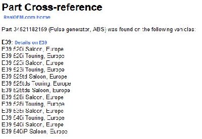

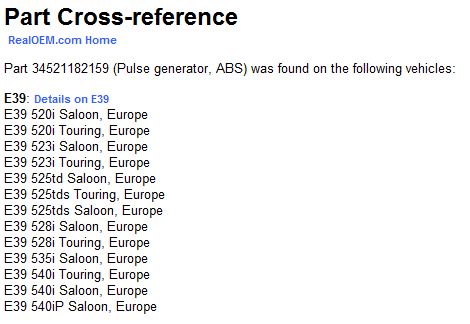

teoriskai turejo tikti abs, jeigu spalva tapati. skiriasi tik priekis nuo galo, kaire-desine nesiskiria. su dviem skylem manau tik originalus davikliai buna, tie pigesni speju su viena, ir antra reikia pradurti

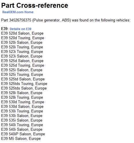

pas tvarkiau kelis. rask tds 99 metu gamybos ir bus.
http://bmwfans.info/parts/catalog/34526756343/

jai neklystu su 001 kodu pradejo eiti nuo 98m galo

kamikazeee rašė:
Matau bet netikiu, ten kazkas primaisyta, kur sitoij nuotraukoij cia senas blokas, kai imi grynai tds'a kad ir 2000m, to naujesnio abso isvis nerodo, kai imi tarkim 530d, rodo naujesni ir tinkanciu liste yra ir tds'as, bet ten kazkas tikrai primakliuota, gyvai maciau ne viena tds'a po 99, visi buvo su senais blokais, be to su naujesniu tuo ir melyni daviklei turi ait, nu zodziu nepatikesiu kol nepamatysiu nuotraukos variklio skyriaus tds'o su naujesniu bloku :roll:
