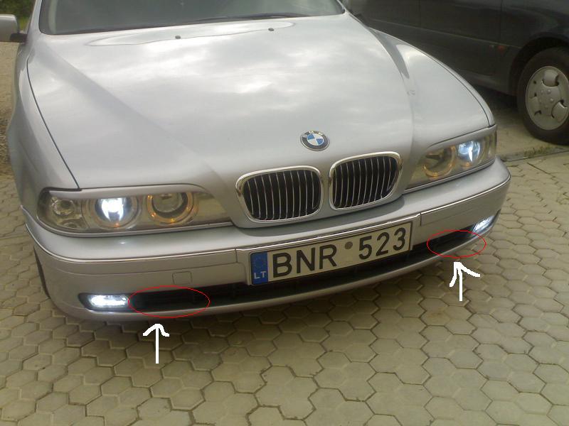

klausimas toks, kaip issilupa priesrukine lempa E39?

trulikas rašė:
kartoju, va nuotraukoj pazymejau kurios groteliu dalys issiima, jos laikosi plastamsinem "sponkem" kurias reikia istraukt, tada jos issiima, isemus pamatysi presrukines 2 varztus, juos atsukes issimsi presrukine visa, good luck :wink:
