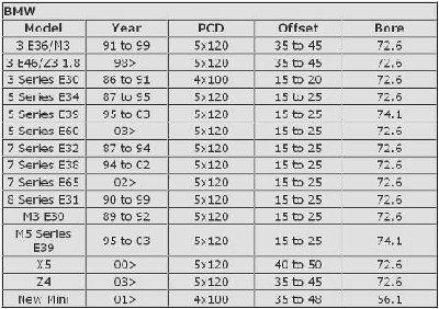

va cia manau viskas yra

Pagal tą lentelę,kaip suprantu turėtų skitis 1,5mm ? Nes kiek žiūrėjau ant ratlankio,tai arba nemoku žiūrėti,arba išnešimo skaičių nesekas rasti. :shock:

Taigi rodo, kad et intervalai (jų ribos) vienodi tiek E39, tiek e60, t.y. O ant rato tikrai turi būti.
