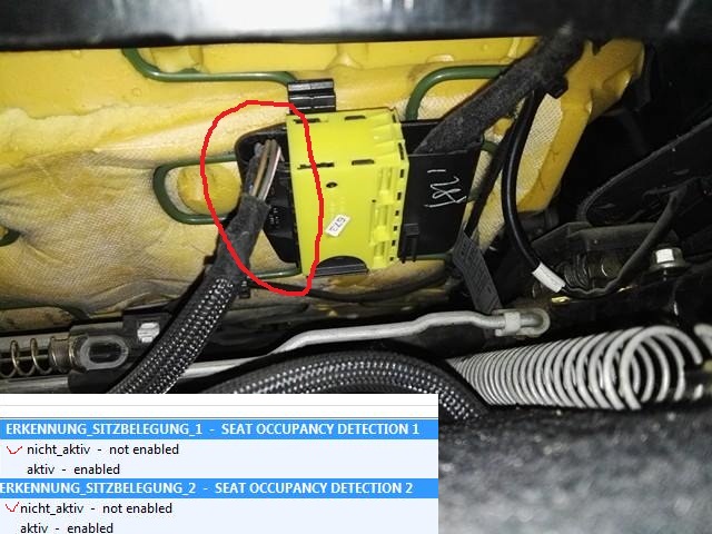

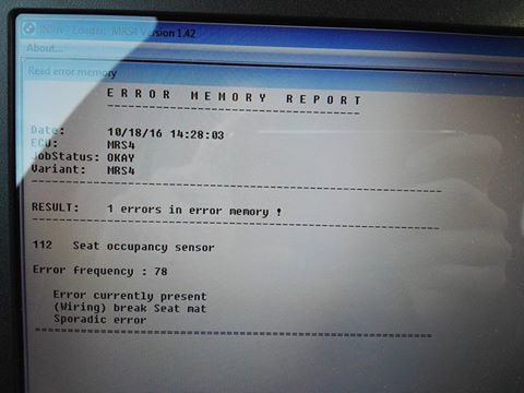

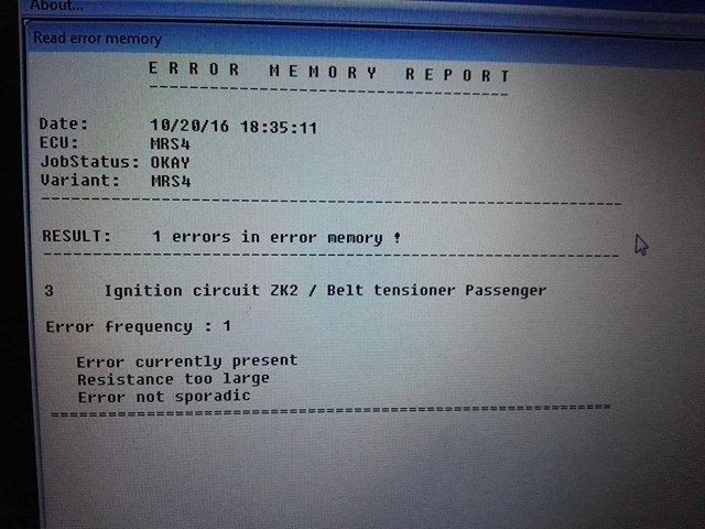

Sveiki. Uzsidege man airbag - pasijungiau diagnostika, rode, kad daviklis keleivio. Atjungiau fiske, su NCS sukodavau, kad nebetikrintu jo. Suveike - daviklio nebetikrina. Bet dabar meta klaida, del dirzo itempejo. Ikeliu foto, bet kaip speju busiu atjunges ne ta fiske??? :D ar suprogramuot reikia dar kazka? ačiū isanksto uz info
Failo aprašymas: Pirmiausia sita kaida mete
14720595_1172635542779659_8190063235382624647_n.jpg [ 25.09 KiB | Peržiūrėta 7631 kartus(ų) ]
Failo aprašymas: Atjungiau sita fiske ir su NCS sukodavau situos du parametrus nicth_activ

Failo aprašymas: Dabar meta sita klaida
14813627_1174115065965040_1727928791_n.jpg [ 67.4 KiB | Peržiūrėta 7631 kartus(ų) ]
StandartinėParašytas: 20 Spa 2016, 20:20
Kazka tu cia ne ta atjungineji ;)
Maza juoda dezute su 2 fiskutem..
Va sita atjuginek:

Ačiū, pavyko, viskas veikia, jokios klaidos nebemeta, airbag nebedega =D> :wink:
