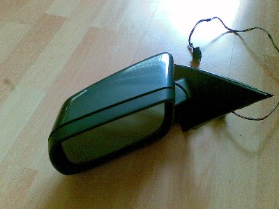

Sveiki, gal yra kam nors tekę ardyti tokį veidrodį? Gal galėtumėt patarti kaip išardyti?

stikliuka isimk ir manau bus aisku ka toliau daryt, o kad stikliuka (veidrodeli) isimti reikia pasimti koki plona atsuktuva ar kazka panasaus i ji ir apacioi to stikliuko yra toks islindes siauras pagaliukas/plastmasiukas ar kaip ten ji pavadinti, ji su atsuktuvu suk i sona, tik nepamenu i koki, i abu pamegink ir turetu jis pasisukti, pasisukus jam nusiima stikliukas, veliau turetu matytis fiksatoriai, varikliukai ir t.t

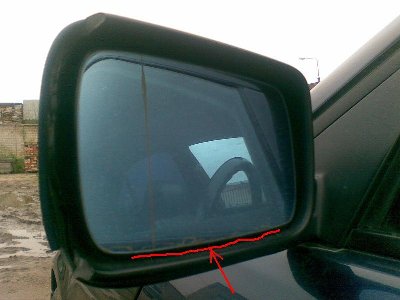

Sanimda, kažkodėl nerandu to plono pagaliuko.. gal ne ten ieškau.. Jis turėtų būti čia kur pažymėjau su raudonu?

jo ten apacioi stikliuko, ji i sona reikia pastrumti, tik nepamenu i kuri, gal nuluzes :} laimei radau sena veidrodeli, nebepaisiau kur jis cia, gal suprasi :) http://img195.imageshack.us/f/dsc00854k.jpg/
ji pasukus pasisuka visas tas apvalus juodas ir atkabina veidrodeli

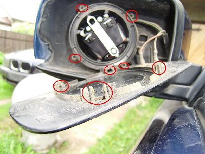

Nu va, nuėmiau, pasirodo ant šito tipo veidrodžių truputį kitaip.. Stikliukas laikosi ant keturių fiksatorių, kuriuos pažymėjau raudonai. Užvertus veidrodį į viršų iki galo galima prie ju prieti.

fotochrominiu ir paprastu stikliuku tvirtinimai skiriasi

Uzsilenkentys veidrodziai turi ta pagaliuka stikliukui nuiimti,kury reikia sukti i sona,o tie senesni veidrodziai,kurie tik ranka lankstosi,neturi jokio pagaliuko,truputy daugiau patrauki uz viso stikliuko paemes ir jis nusoka nuo fiksatoriu.
