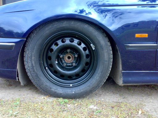

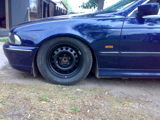

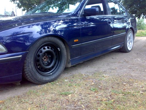

Va taip db atrodo. Vos dankrata eina pakist...
pamirsau pasakyt, priekine luzo

turbut nera labai gerai kaip jis taip nukrites ir be jokios spiruokles, nelabai supratau kam tu jas isemei, reikejo palikt tol kol keisi i kitas :}

Isemiau tik viena spyruokle kad galeciau davaziuot namo, nes ji ten kabojo belekaip ir man litaka net isvidaus droze, o kita puse kaip buvo taip liko bet manau nusedo itartinai daug...
