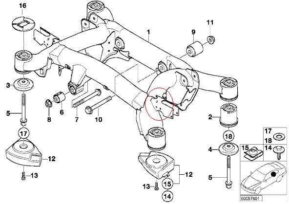

Sveiki! turiu tokia problema: galinis vairuotojo puses ratas stovi kreivai, masina ka tik is vokietijos. Nusiemiau galini rata ir pamaciau, kad ten kazkas krapstyta, reikia jusu patarimu. Kokia čia dalis keiciasi, kaip ji keiciasi, kokia orientacine jos kaina, ar galima pervirinti, ar gali kas nors daugiau buti? (ten ties tuo raudonu apibrezimu, vokiecio yra jau virinta, manau po smugio ten buvo nuluze, tai jis privirino kad graziau atrodytu, bet i vieta gerai nepastate)

Keiciasi visas tas balkis. Balkio kaina srote - 150 lt , pagal skelbimus uz 100 lt galima rast. Pakeitimui servisuose kainos nezino tikslios bet visi sako kad >300 lt. Man pakeite Helio ratuose, uz 430 lt. ( cia Kaune ).

ačiū. Labai vertinga informacija, o gal kas zinoti ar skiriasi tie balkiai priklausomai nuo variklio galingumo ir metu?

Tikti turi nuo visu modeliu,
Bmwfans.info raso, tik kad skiriasi nuo 1999 metu, bet ten kiek zinau skiriasi tik tuo, kad juos pardavinejo iskarto su stabilizatorium. Pas mane auto 1999 metu, o balki buvau nusipirkes 1998 m, ir viskas tiko, taip kad turi tikti bet kurio modelio bet kuriu metu E39

P.S. po to dar reikia daryti ratu suvedima, suvedimas ~60 lt

Jo suvedima butinai padaryk nes nues padanga :?

itariu kad sedanui touringo turetu netikti nors negarantuotas

tai va kur buvau rases del galinio rato, kad juda tai verdiktas yra kad reikia keist ta balki, nes ten vos ne su metalu israutas varztas buvo, tai negi kaina istikruju yra apie 150 lt? nes pasitikejau servisu kad ras man savartyne sita detale, bet paklausiau kiek kainuos tai sake nelabai zino, bet tipo jei keist visa balki, su priklasanciom detalem, t.y. sailenblokus, stabilizatoriai ir t.t. tai kaina apsieitu ties 3000 lt, tai tokia kaina reali butu??, bet man tik keis balke ir suvedima darys, bet pries tai sake paskambins ir susitarsim del kainos, tai kad nepasigaut tiesiog idomu negi 150 lt kaina? nes krastoj nauja detale apie 3000 lt, tai negalvojau kad savartyne ant tiek pigiau jau yra. :)

Aš tai manau, kad 150LT savartyne yra labai realu, nes visiškai nėra šios detalės paklausos. Tu pats pagalvok: kam tą balkį keist? Nebent avarija, kaip kad tavo atveju. Pagaliau gali per skelbimus paskambinėt ir sužinosi kainą.

man ne avarija buvo, as speju kad kai pernai as tvarkiau galinius salenblokus, tai man neprisuko tinkamai varzta, nes servise dabar diagnazavo, kad tipo del to kad varztas nebuvo tinkamai prisuktas, bet ka as po metu galeciau irodyti... nes as jau seniai pajutau kad pvz parkuojant masina ir atsitrenkent galiniais ratais i bardiura buvo toks garsas kaip metalas i metala, tai matyt nuo tada jau kazkas buvo negerai, bet kazkaip nekreipdavau demesio ir dabar va taip gavosi..... aj ir kai jungdavau begius truputi mesdavo gala

as uz visa balki ir su visom traukem stabilizatoriais suportais diskais, zodziu viskas iskyrus ratus ir reduktoriu, mokejau 800lt, pasikeiciau pats, bet darbo tikrai daug tryse vos prisukom visa su reduktorium. balkio kaina reali, nebent pirktum is balta-melyna ar kaip ten ji, tai uz balki 1000 norejo. as pirkau is 2000m sedano, skirtumas buvo tik tame kad pasmane buvo sviesu aukscio reguliatorius ant balkio o ten nebuvo :} nzn kodel, bet uz 50lt nupjove is senojo ir privirino prie naujo. tai tiek..

as sumokejau 885, bet uz darba paeme daug gana apie 450 lt, bet dar ir prieki truputi patvarke, rankini ir t.t tai suplojau uz viska 2000 lt, bet dabar masina kaip tankas laikosi ant kelio :D
