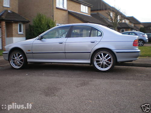

vaziuokle turbut irgi nesidziaugtu turedama tokius ratus :D

Draugas buvo 20ties uzsidejas ant E39 , atrode tai ziauriai , bet tik ne lietuvoj vazineti :)

andriuchacha rašė:
R20 niekas nebandet ant E39 det? idomu kokiu padangu reiktu :D
r20 #-o ...netgi su r19 E39 jau vaizdas iskraipytas...max r18
