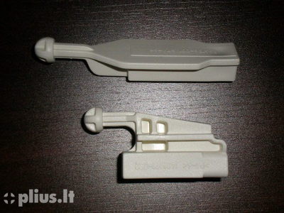

gal kas zino kaip angliskai vadinasi tie lempos reguliavimo laikikliai? bandziau ir 'reflector holder' ir dar visaip kaip, bet neradau bent jau ebay.. jei juos parduoda po 30-50lt lt, tai parsisiust manau dar pigiau butu..

mergovezis jei nori pigiau tai reik uzsisakyt koki 1000 vienetu nes gamykla del dvieju nesiterlios, čia kur po 50lt tai lygtais lietuvoi stampuoja, o ne is ebay, ebay manau bus tik brangesni ir tai dar neaisku del kokybes, as savuosius susilipdziau pats ir dar laiko, jau pusmetis ar daugiau, ir keliu visokiu mates
