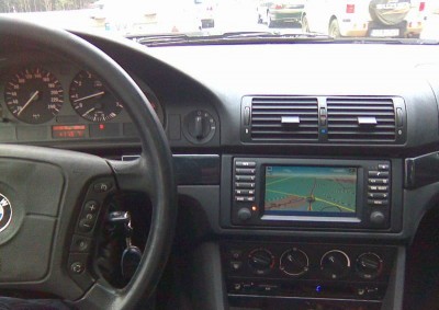

HELP [-o< neveikia salono ventiliatorius - nepučia oro... būtų viskas paprasta, jei būtų "ežio" problema, BET neveikia visa oro temperatūros panelė, kurioje ir galinio stiklo šildymo mygtukas bei vidaus oro cirkuliavimo mygtukas, žodžiu neįsijungia tos dvi knopkės ir ventiliatorius... :roll: ir vėl būtų paprasta, nes pakeitei saugiklį nr. 20 ir alles, BET tikrinau saugiklius (vizualiai) viskas čiki, dar perėjau per kitus saugiklius... ir vat jums ir prašom: užgęso radijos laikrodis BEI kilometražo parodymai!!! aš ŠOKE... tarsi turėjo būt tik saugiklis, o čia BUM... bijau ką daugiau ir liesti, kad mašiniuko ratai nepradėtų virsti... :( please, HELP... gal kam buvo tokia "laimė"??? ačiū už patarimus :oops:

PADĖKITE!!!!!!!!!!!!!!!!! VISAI NE EŽYS man, dabar galvoju keist visą temperatūros reguliavimo bloką... kuris atrodo štai taip... APSKAMBINAU visus Vilniaus rajono šrotus, NIEKUR nėra... nes tas daikčiukas pas mane antikvarinis, liaudyje vadinamas "krūtylkomis"... gal kas galit paskolinti, tiesiog pasijungti ir pasižiūrėti ar čia mano bėda ar kur kitur... ar gal žinot, kas tokį pardavimui turi..? AČIŪ... :roll: :roll: :roll:

pasiziurekite atidziau i foto, juk pas ji nera klimos!!!!!
