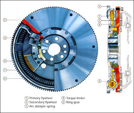

Ne situ spyruokliu jo diske nera sita funkcija atlieka dvigubas smagratis. Jis greiciausiai ir barska.
StandartinėParašytas: 14 Geg 2009, 01:45
8330
Dvigubos mases smagratis.
dual mass flywheel.jpg [ 58.39 KiB | Peržiūrėta 6120 kartus(ų) ]
