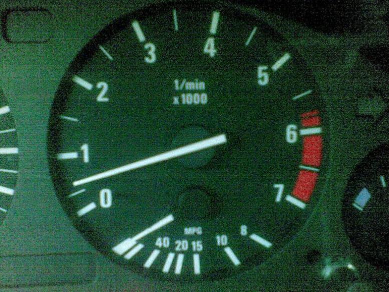

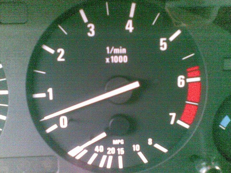

Siaip negesta ir kuro ima normaliai,ir traukia gerai
05052009.jpg [ 114.47 KiB | Peržiūrėta 7497 kartus(ų) ]
03052009.jpg [ 114.14 KiB | Peržiūrėta 7503 kartus(ų) ]

pas mane stovi apsukos neijungus kondicionieriaus taip kaip pirmam paveiksliuke.. koks cia pas tave spidometras kad rodo kuro sanaudu momentini suvartojima atvirksciai..cia amerikonas??

cia amerikonas ir rodo kiek myliu nuvaziuoji su 3,8litro.Na galima vazinet ir su apsukom kaip 1oj foto,bet manau,kad normalios apsukos yra kaip 2oj foto ir variklis turetu dirbti butent taip.Keista,kad uztenka tik praskanuoti su diagnostika,klaidu net netrinant,ir apsukos kuriam laikui buna normalios.
