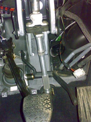

Atsirades barskejimas po vairu, ar kazkas panausau is apacios vairuotojo puseje. Jis vis progresuoja ir barska su diena vis daugiau ir daugiau... Dauguma cia fosumuose raso, kad nusiemus plastmase po vairu ir siekt tiek paverzus ten esancia verzle, barskejimas sumazeja ar net dingsta.
Nusiemiau plastmase, bet varzto jokio nematau... padariau foto, gal kas galite mazdaug parodyti kur yra tas varztas. Is anksto dekoju.
20081207288.jpg [ 67.06 KiB | Peržiūrėta 3267 kartus(ų) ]

tai gal tavo kolonele laisva?!

kaip matau pas tave E39 modelis, juose to varsto nera, cia barska greiciausiai kolonele, kaip ja paverst as parases Pasidaryk pats skyrelyje

ne kolonele,o tas kotas-vairalazde :)
