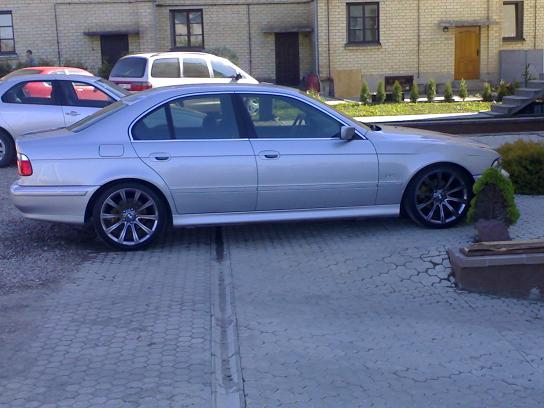

po P.S.buvo perdazti buferiai ir nudazytos juostos
20070519457.jpg [ 44.77 KiB | Peržiūrėta 12313 kartus(ų) ]

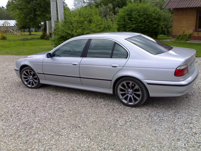

pries
20060528184.jpg [ 107.92 KiB | Peržiūrėta 12330 kartus(ų) ]

StandartinėParašytas: 20 Rgp 2007, 11:04
2005.09.04
382
FAnkis_
Nikeli dazei ant virsaus ar apklijavai ?
StandartinėParašytas: 20 Rgp 2007, 12:43
2006.03.29
689
New Mexico
Silver bullet
nikelis nuo priekiniu ir galiniu juosteliu nusiima, bet nuo dureliu moldingu ne,tai dazytojai apklijavo ir gerai isejo, nesilupa nieko, seip galima ir uzdazyt, bet esme kad tada be vaizdo bus, nes nikelis lieka ant priekiniu ir galiniu buferiu :wink:
