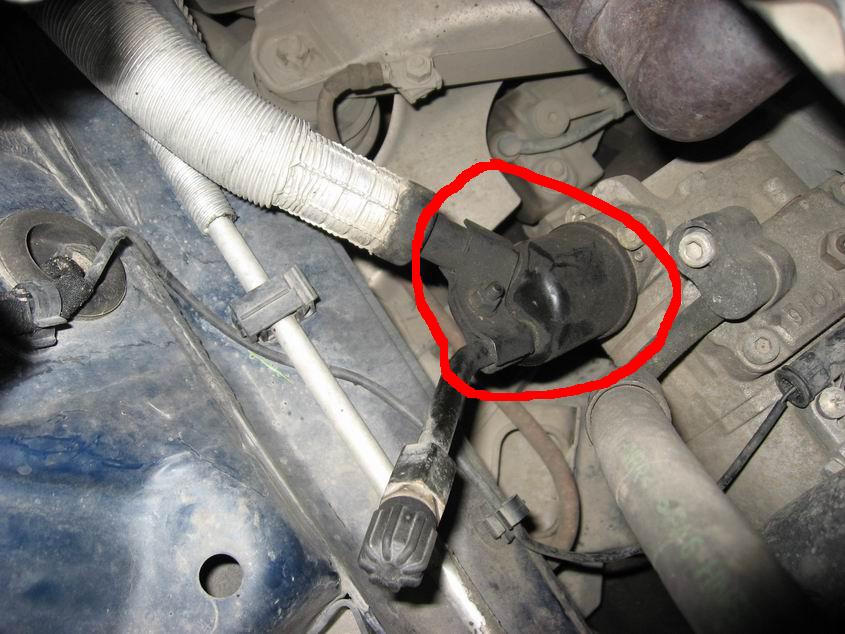

Pasipildzius kondicionieriu jis atlaike 1.5 menesio, nustojo saldyti. Nuvaziavau vel patikrinti sistemos, skyscio nera, rado leidimo vieta. Noriu paklausti, kaip si vieta taisoma, t.y. lituojama, virinama, keiciama? Koks detales kodas? ačiū is anskto.
Resize of IMG_0592.JPG [ 99.05 KiB | Peržiūrėta 3611 kartus(ų) ]

Kaip nustatė, kad leidžia būtent čia? Priklauso koks gedimas taip ir reikia remontuoti - gali būti bloga tarpinė, gali būti vanzdelis trūkęs. Šeip tai turėjo patikrinti po savaitės kai užpildė.

Nustate tai su kazkokia lempa. Skyscio dulkiu rado, veliau uzpilde ir paleidus pilnom apsukom pasimate sviezus nuotekis.
