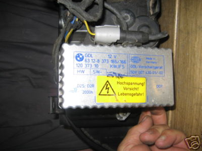

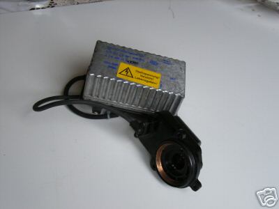

Perdege desine xenon trumpuju lempute (originalus zibintai). Pries tai 1 sav. dar sviete geltonai, rausvai.
Perkeliau likusia gera lempute i desine. Lempute sviete (bet is karto neatkreipiau demesio, kad zenkliai ryskiau, nei kad ji sviete savo vietoje, kaireje).
Nusipirkau ir istaciau 2 naujas lemputes ir tik tada pamaciau, kad desineje (kur buvo perdegusi) sviecia labai ryskiai baltai (pirmas 2 sek. ijungus sviecia normaliai melsvai, o po to uzsiplieskia labai labai baltai, gelsvai). Lempuciu kaitaliojimas vietomis itakos neturi - problema desineje puseje.
Bijau eksploatuoti, kad nesudegintu ir naujos lemputes (nepigus malonumas :| ).
Vazineju kol kas su viena trumpaja kaireje (pilnai pakanka, puikiai apsviestas kelias, net nesijaustu, kad tik viena lempa, jei ne klaidos pranesimas BC)
Itariu, kad bus pagedes blokelis (zr. nuotraukas). Bet koks tai gali buti gedimas? Ar gali buti per didele itampa, t.y. > 85V?
Gal kas susidure su panasiu gedimu? Gal patartumete, kas protingai galetu VILNIUJE ivertinti ir pataisyti ta blokeli? #-o
Ačiū

StandartinėParašytas: 01 Lie 2008, 18:07
2007.03.14
E61 530d 09'
jo tikrai niekas neremontuoja, bent as neradau.
Pasikeisk ji.
Turejau irgi su juo problema, bet pasmane priesinga, per silpna itampa ( xenonas kartais uzsikurdavo kartais ne )
Problema, sio tipo (senesnio) sunku gauti. Pats pirkau naujesnio (keturkampas ne pailgas) ir prisitaikiau.
As kalbu apie devetus, naujo kaina tai kosmine ir vistiek tik kito tipo (kur keturkampesnis)

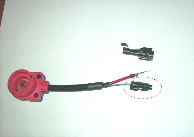

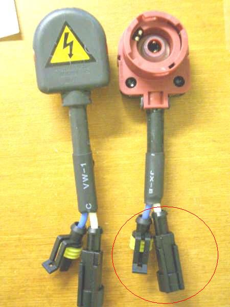

Daug nepaaiškinsiu, nes pats dariau "kolxozą", ta prasme prie kitajsko HID komplekto pajungiau originalę lemputę (kokybėje skirtumo nebuvo, bet spalva...). Reikėjo atskiro kabelio D2S lemputėj, va tuo kabėlio kontaktai skiriasi. Keletą nuotraukų kad aiškiau butu. Nieko kirpti, gadinti nereikėjo.

Ir as galvoju tik apie originalios D2S lemputes panaudojima, bet tas aukstos itampos antgalis originaliai D2S lemputej tavo ir mano pridetose nuotraukose kaip matai zenkliai skiriasi.
Originalus antaglis yra didesnio diametro, uzsisuka pagal laikrodzio rodykle ir dar papildomai prisukamas 3mis torx varztukais (tas antgalis turi dar 3 plastikines auseles). Zibintas gaunasi uzsandarintas.
Ar teisingai suprantu, kad:
1. tavo parodyta aukstos itampos antgali tekto susizvejoti papildomai? (mineti ~30 Lt?)
2. jis reikalingas tik del to, kad turi perejimus pajungimui prie kinietisko HID blokelio ir gali buti uzsuktas ant originalios D2S lemputes?
3. pajungus ji prie originalaus zibinto D2S lemputes, zibintas liko is dalies atviras, o paties antaglio neprisukai originaliais varztukais?
Kaip is viso tau laikesi lempute ir antgalis? , nes kiek as jau spejau kartu ta antgali nuimti/uzdeti, tai isitikinau, kad viska laiko tik tie 3 torx varztukai. O pati D2S lempute lizde fiksuojasi tik siaip sau, o prijungus ir neprisukus angali, jis savo svoriu isluptu ta lempute is lizdo ...
StandartinėParašytas: 02 Lie 2008, 11:31
As snekejau tik apie tas antgalius (raudonai apibraukti), tau gal ju isvis nereikes. Uzvaziuok i koki imone prekiaujanti tomis hid komplektomis, paklausk del blokelio. Kokiu ismatavimu jie buna, ar tilps jis tau i tam tikra skyrta vieta. Rankose pavartysi, bus matyt. Arba naujas 1127.32lt :mrgreen:
