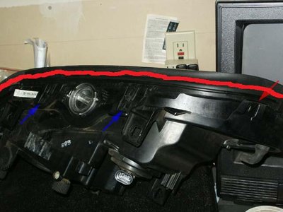

Antrame poste parašyta... Hermetikas, kuris laiko stiklą ir rėmelį su laiku sutrūkinėja ir pradeda leisti vandenį. Gydoma sukuriant naują hermetiko siūlę. 99 procentais atveju problema yra būtent ten (sau taip rasojimą susitvarkiau, draugams, draugų draugams, draugų draugų draugams ir t.t.). Nusiimkite nuo lempos visas gumines detales, kurios nusiima ir rasite tą sudurimą, kur įklijuotas stiklas prie rėmelio. Pažymėjau raudona linija tą vietą, kur eina sudurimas.
non-celis-front-09.jpg [ 41.24 KiB | Peržiūrėta 4437 kartus(ų) ]
