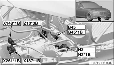

Sveiki, susiduriau su tokia bėda renkant f10 prieki. Viska pajungus liko 2 vienodos fiškės po keleivio lempa ir nežinau i ka jos jungiasi ar kazko truksta. Gal zinot i ka jos jungiasi? Foto neleidzia idet, irasius i google x261*1b ir x187*1b meta foto kurioje vietoje sios fiskes.

I google ivedus Bmw F10 x261*1b ismeta paveiksliuka ir rodo kurioi vietoi kokioa fiskes. Neleidzia foto ikelt, nes failas per dydelis. Signalas pajungtas

Ką radau, tai gali būti:
1. PDC laidas
2. Peščiūju juostos ( ta kur putplastyje yra )
F5srFgzO.png [ 61.76 KiB | Peržiūrėta 12272 kartus(ų) ]
1. PDC laidas
Pesčiūjų juosta pajungta, Pdc yra variantas, bet ten gaunasi 2 fiskes, o pdc laidas su 1 fiske, tai 1 fiske dar lieka

Tai buna pėsčiūjų juosta ir dar daviklis per vidurį tai pačiai sistemai, bet ne pas visus. Aiškinkis kas pas tave turi būti.

oro pagalves greiciausiai bus , i balki kisas , jutikliai kada lakstosi balkis tada sauna , bent mb w221 taip yra
