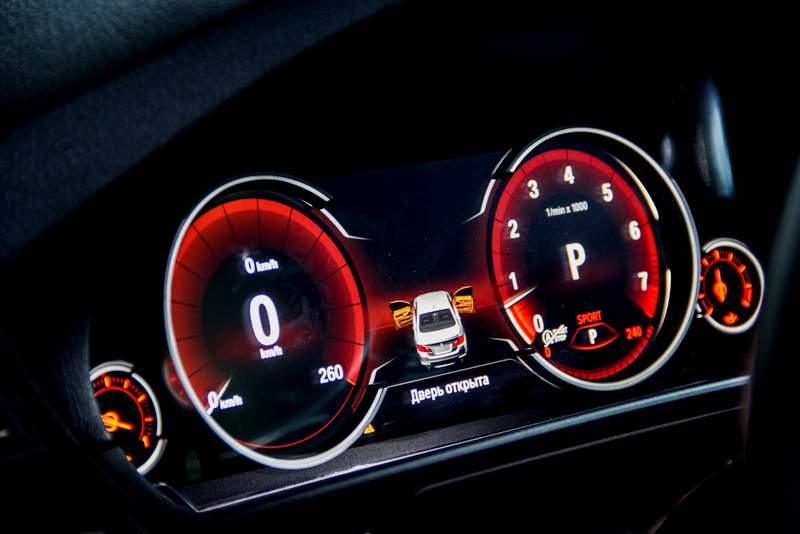

Sveiki specialistai, kas gali pasakyt kiek ir kokios yra F10 spidometru rusys ?
Zinau ,kad yra paprastas spidometras ir Led (6WB) berods vadinasi
Bet dar kolega minejo ,kad yra kazkoks tarpinis variantas tarp paprasto ir to pilno led
Gal kas apsvies placiau,p?
Dekui ;)

Yra paprasta tada 6wa pusiau led ir 6wb pilnai led, paprastas tai abudu chrom ziedai pilnai apvalus ir mazas info displejus apacioj,pusiau led ziedai neturi apacios uzgesintas atrodo pilnai juodas,o jo visa apacia gaunas kaip info displejus,o kaip pilnai led 6wb atrodo manau zinai.

Labai dekui, aiskiai paaiskinai ;)
Prie to pacio ant marijos zemes kokios mazdaug vidutines kainos 6wa ir 6wb ? Ir kiek tas prikodavimas ?

pusiau led apie 130-150e., pilnas led nuo 500 iki .....mačiau ir po 700 e., skiriasi su hud ir be hud. Darbas bus nuo 50 iki 100e, kur kaip rasi.

Kazin verta ta pusiau led isidet, nes kiek ziejau video tai ch paimios , kuo jis ten blatnesnis uz ta paprasta, dar kiti prideda tu video isvis nesuprasi koks skydelis :)
