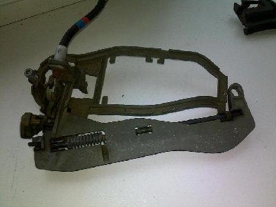

StandartinėParašytas: 04 Gru 2010, 16:21
2010.06.05
8
Bmw x5

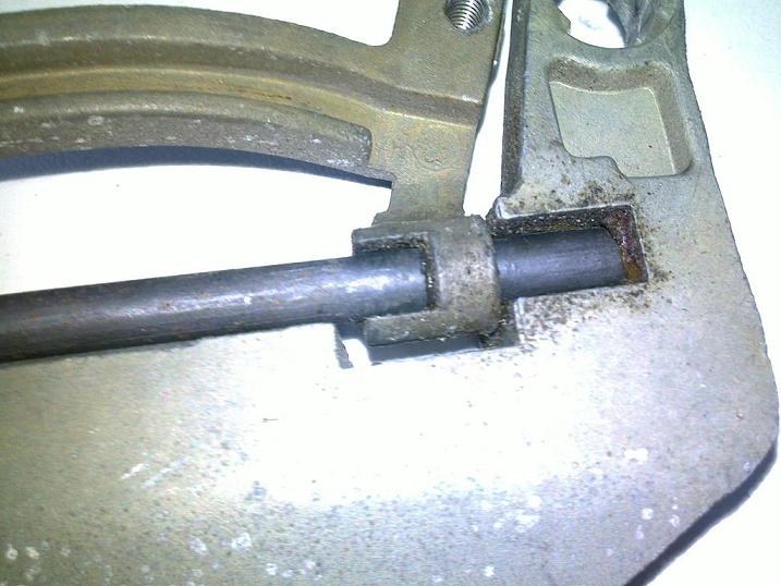

stai kaip atrodo isimta rankenele, likau nustebes kaip bmw sugebejo toki plona laikikli pagaminti, pas vaika kiniski zaislai tvirciau padaryti :lol:

StandartinėParašytas: 10 Gru 2010, 14:39
2010.06.05
8
Bmw x5
pagaliau pasikeiciau tas rankeneles, tiksliau viena sutaisiau kita nusipirkau nauja, krastoje akcija baigesi kaina 307 litai, as pirkau INsaid.lt tai kaina 230 litu, zodziu ju niekas nevirina nes metalas su svinu, luzta jos dvejuose vietuose, taip kaip antroje nuotraukoje ir laikiklis kuris traukia troseli, jai jis suluzo nieko nepadarysi, pasikeisti tikrai lengva tiesiog reik zinoti kaip ardyti,su pirma rankenele zaidziau gal 3 val, su antra 20 min :) , kai keisite sau rankeneles jai bus nesuluzes troselio laikiklis patariu neismesti nes kita karta gali prireikti :)
