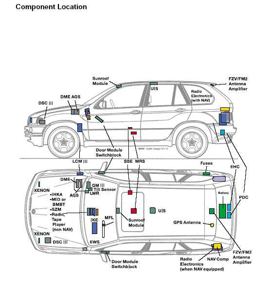

Problema/klausimas: kurioj vietoj bagazineje padetas PDC kompas? desinej puses po apmusimu ar dugno dezej prie garso bloko ar kur?

Stai vaizdelis
X5_Component_Location.jpg [ 32.37 KiB | Peržiūrėta 4225 kartus(ų) ]

Dugno dėžėj prie akumo. Tik reikia atidaryti dar ir akumo dėžę.
