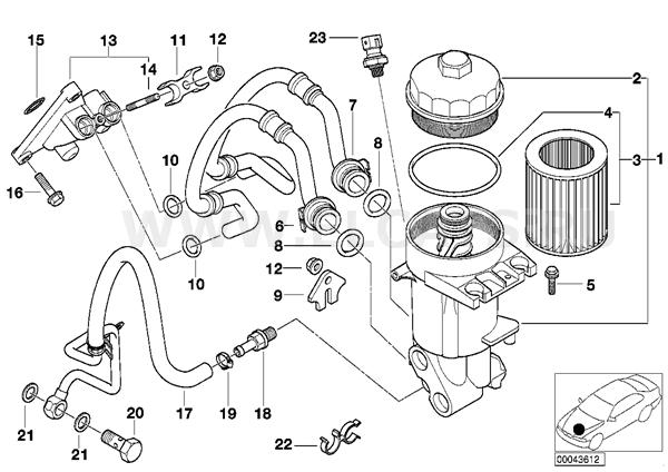

Tepalo filtras stovi prie faros kazkur?
E53
StandartinėParašytas: 02 Vas 2008, 15:38
2007.08.14
78
Tepalo filtras sitas?
filtras.jpg [ 49.14 KiB | Peržiūrėta 22043 kartus(ų) ]
E53
StandartinėParašytas: 02 Vas 2008, 18:25
2007.02.04
264
XK8
E61
Atsuki nr2 ir matai nr3 filtra
