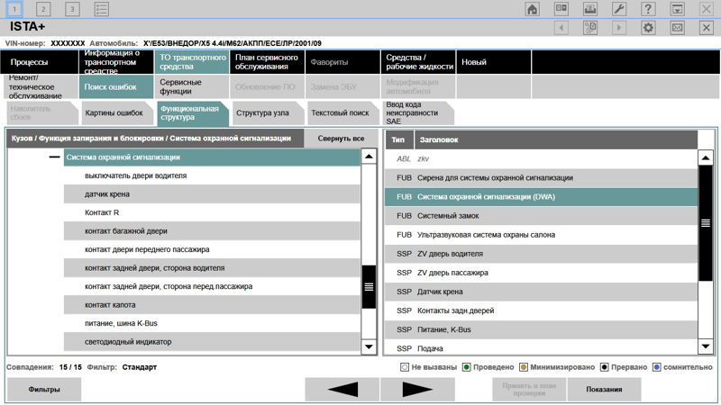

Junk prie kompo ir parodys kuri vieta....
DWA.jpg [ 59.24 KiB | Peržiūrėta 13471 kartus(ų) ]
Cituoti:
Включение сигнала тревоги
Срабатывание сигнализации происходит через основной модуль. В качестве генератора звукового сигнала служит сирена.
В случае тревоги происходит активизация сирены на 30 с. При выключении системы DWA сигнал тревоги сразу отключается. При кодировании (в зависимости от экспортного исполнения) можно закодировать сирену на непрерывный сигнал или прерывистый сигнал.
Одновременно со звуковым прим. на 5 мин. срабатывает оптический сигнал тревоги. Включение сигнальных огней производится центральным блоком управления освещением по шине K-Bus. В основном модуле закодировано (в зависимости от экспортного исполнения), какие сигнальные огни (только аварийная световая сигнализация или дополнительно ближний или дальний свет) должны активизироваться при срабатывании оптического сигнала тревоги.
Вход, отвечающий за срабатывание сигнализации, сохраняется в ЗУ срабатывания сигнализации основного модуля. Информацию ЗУ срабатывания сигнализации можно считать в диагностической программе и удалить с помощью "Стереть информацию в ЗУ неисправностей".
