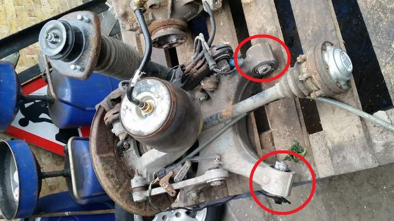

vytas85 rašė:
Plaukiojantys sarnyrai ir banano formos sakes "traukes" issimalusios pagrindene e53 beda ratu issisketimo.
o jei tai ka paminejai pakeiti ir vistiek issiskete ?

ka manai apie sitas vietas ?
tiltas.JPG [ 70.97 KiB | Peržiūrėta 9017 kartus(ų) ]
