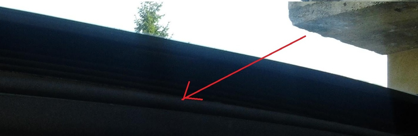

Sveiki. Iškilo tokia problema, panoraminio stogo dangtį sustūmiau iki pat galo, o dabar atstumt atgal nebeina, kai spaudžiu, kad grįžtu atgal girdisi kai prasisuka, o dangtis tik gal puse cm į priekį pajuda ir vėl ta puse cm sulenda atgal.
10263309_691075924285471_844152144_o.jpg [ 110.61 KiB | Peržiūrėta 4438 kartus(ų) ]

senuose modeliuose budavo avarinis uzdarymas,nuidavai tokia plastmase ten ikisdavai sesiakampi rakteli ir su juo sukdamas uzdarydavai liuka.
kazkas panasaus nuo 3 min http://www.youtube.com/watch?v=wXpDcy8C56Y

neseniai savo E46 turejau panasia problema, tai buvo taip, kad ishshoko trosas (tiesiog susidevejo) ir jau daryk ka nori, bet teko visa liuko mechanizma keisti. Tas labiausiai tiketinas dalykas. Jei ka, tai turiu liuko papildoma motora, jei netycia jis butu pabires (kas mazai tiketina)....
