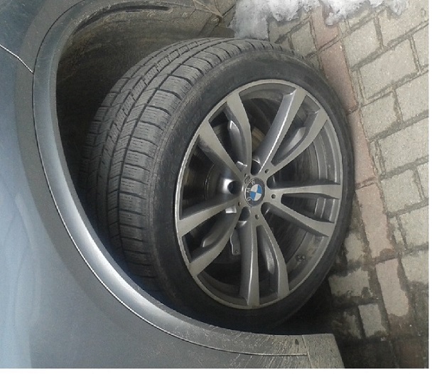

Šltajam sezonui dairausi naujo "apavo" savo iksui. Reikia ratlankių+padangų, po 4 vnt.
Linkstu prie tokio tipo diskų, nuotrauka kabinu. Manyčiau dėtis R19 arba R20, priklausomai ką pavyks rast pardavime.
Tad klausimai, pasidlainkite patirtimi, patarimais:
1. kaip toks ratlankio modelis vadinasi? kokius išmatavimus rekomenduotume, plotis ratų/padangų?
2. ar verta pirktis naujus ratlankius? ar dairytis devėtų? biudžetas ne guminis.
3. jei turite pardavimui panašaus kažką - atviras pasiūlymams.
Dėkui

Jei biudzetas ne guminis,tada pirk devetus,o visa kita pats spresk,kokie tau grazus ,patinka ir iperki,tuos ir pirk,nes niekas tau cia kazko nepatars,dazniausiai visi siulys pirkt tokius kokius jie turi ;)

Paaiškinkit man kaip yra su tuo ET.
Nusižiūrėjau R19 ratlankius (ET 20, plotis 9,5coliai), bet pardavėjas sako, kad manajam e53 ET turi būt nuo 38-48 ir tie ratai netiks..
Kaip iš tikro?
Ir originaliai centrinė skylė eina e53 kaip suprantu 72,6mm. Ant 5uko skylė lyg ir 74,0.. Tvarkingai užsidėtų ~74mm ratai ant e53? Ar važiuosis gerai?

protingai sako tau kazkas, ET turi ziuret butinai,kad nesiektu amortizatoriaus ir tt.
o centrine skyle gali buti ir didesne nes nusipirksi spec ziedus ir tiks, ju yra melgoje ir pan parduotuvese.
kaip supratau is tavo et20 ir 74 centro,tai tu nusiziurejai seno penktuko ratus ,greiciausiai kiaules E39 idomu kaip jie atrodo ? :)
siaip jei tau ne 60 metu ,gali ir pats ivesti i google BMW e53 ET ir pasiskaitinet ;)
http://www.kmh.lt/ratlankiu-ismatavimai/
centravimo ziedai 1.10 eur https://www.autoaibe.lt/ratai/centravim ... -6mm-16852
beje,melga ima po 3 eur uz viena zieda :)

Kaip ET gali itakot ar ratas lies suporta?
ET itakoja ar ratas lies amortizatoriu arba kabins pacia arka issukant ratus.
ET20 puikiausiai uzsides e53, nereikes rastavkiu det kad isnest ratus del "grozio".
Tam kad centrine sumazint is 74 iki 72.5 naudojami centravimo ziedai. Kainuoja centus.
Verta pirkt devetus OEM arba naujus gero gamintojo. e53 sveria 2.5t.
Replikos turetu ilgai nelaikyt.

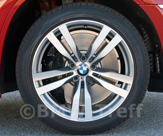

Kaip atskirti replica? Spėju tie visi kur R19 nauji kainuoja po 140-160€/vnt skelbimuose ir yra replica?
Beje skelbimuose OEM devėtų pasirinkimas laaabai mažas, eina snaigės pagrinde, kurių labai nenoriu.
Ieškau OEM styling 300 arba styling 336, bet tokių skelbimuose neivieno.. Prikabinu styling 300 pavertinimui.

jei nauji po 140 e tai tikrai bus replica, su replika vaziuosi,bet jie daug lengviau lankstosi,su zemesnem padangom nekazkas, o is R19 OEM nelabai kas ir yra idomaus, turi ziuret R20 ir aukstyn ;)

OEM naujo styling'o ratu kaina prasides bent nuo 800eu uz komplekta. Ir padangu ant ju nebus, arba lavonai.
Kiek tavo "neguminis" biudzetas isnesa?
Nes jauciu snaiges tau prades labai patikt kai pamatysi kiek kainuoja ratai su gerom padangom nuo f15 :D
