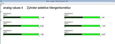

Sveiki, nenorejau kurti naujos temos taigi radau kazka susijusio su varikliu. Nesu didelis labai specialistas tad norejau pasitikslinti, tikrinausi varikli M57 134kw 3.0d x5 ir inpa parode purkstuku tokius parodymus (prikabinau faile). Norejau paklausti ar pataisos dar normos ribose ar 4 purkstukam jau ragai? Beto, visas rastas problemas issprendziau, kompas daugiau nieko nerodo, tikrinau kelis kart.Ir dar keistenybe kad atjungus oro srauto matuokle (nors kompas ir nieko nerodo blogo del jos) sumazeja vidutines kuro sanaudos ir lyg dumo maziau meta, ar gali buti kad ji bloga bet nerodo? Ir labjausiai erzinantis dalykas yra "pacoso" veikimas, uzkurus varikli tokiu oru lauke apie +25 o pacosas veikia ilgai ir apsukas apie 1000rpm laiko kokias 10s taip lyg kieme koks -15 butu, nesvarbu ar kuri karsta ar salta, neisivaizduoju kur ieskoti problemos, juk oro sklendziu cia jau nebera..

tik uzkurus variklis nebuna juk darbines temperaturos,tai normalu kad kazkiek sekundziu palaiko 1000rpm,juk pas kitas masinas jau isilus varikliui skaityk norma 1000rpm,nera cia jokios problemos
