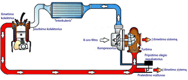

logiskai mastant is ismetimo kolektoriaus ismetamos dujos eina i turbinos karstaja dali,is turbinos i duslintuva,tai jei kazkokie gabaliukai ir papultu tai tik i turbina,i varikli niekaip negali papult [-X
zinau,kad metalo gabaliukai sukrenta is oro padavimo kolektoriu kuriuose stovi sklendes,tiksliau tos sklendes ir sukrenta.
manau tau meistrai kazko nedasake arba netaip supratai
p.s. seniuk neuzpyk jei kas netaip :wink:
turbodiagram copy.jpg [ 69.78 KiB | Peržiūrėta 7727 kartus(ų) ]
