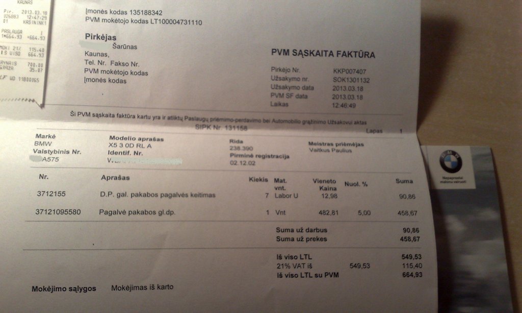

Sveiki, mazdaug po paros laiko nuseda mano e53 galas. Pakaba orine. Atrakinus masina galas vel pakyla. Norejau pasidometi beda pagalvese ar kazkur kitur?
Gal kas yra restaurave pagalves, kokie atsiliepimai, kaina?
Gal kas keite orine pakaba i spyruokles?

niekas nekeicia is orines i spyruokline,juk yra ka veikt pakeist-kompas,aukscio davikliai ir t,t esu girdejes kad 5 klases karavanu savininkai buvo taip pasidare,bet nesidziauge,nes masina pasidaro nestabili,plaukioja ir t,t
apie restauravima irgi neteko girdet,kazin ar verta
pagrindinis klausimas nauja ar deveta?
deveta pagalve 200-350 lt
nauja originalas pagalve krastoje 560 lt berods,su krastos pakeitimu gaunasi 660 lt. gauni garantija dviem metam,pakeicia per 40 min,kol keicia gali megautis nemokama kava ir narsyt internete yra loptopas klientams,taigi ar verta kazka sudeliauti ?

neduosiu meluot,su viskuo 664 lt.
saskta.jpg [ 86.05 KiB | Peržiūrėta 17662 kartus(ų) ]
