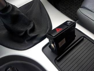

Problema: Sveiki, isispaude i vidu avarinio mygtukas, kas gal zino kaip ten ka issiardyti kad pakelti man ji i virsu ?

na, tai niekas nezino kaip ka isardyti ten kur puodukai statosi kad galeciau prieiti prie avarinio mygtuko ?

tu nelabai supratai,pas ji ilindo knopke su visu lizdu i vidu ir daba kad prie jos prieit ja isimt ar istatyt atgal jam reik ta kelma nusiardyt kur puodeliai statosi.as neardes jo tai nezinau :lol:

imesk foto ispausto mygtuko

Na va gal kas papasakos kaip nuimti ta visa plasmase :) pas mane "medis" bet seip tavo atveju manau uztektu nuimti ta plasmase juoda aplink pavaru svirti ir isistatytu manau ? o gal klystu :)

bijau bandyt nezinodamas tiksliai kaip ka daryt, sulauzysiu dar ka nors..

Tai ta plasmase juoda aplink ricega tai lengvai nusiima paprastai uzfiksuota ir viskas :) niekuo neprisukta (bent jau pas mane)

pabandziau pas save nuimt ta plasmase nuo ricego,jis nusiima lengvai bet neina prieit prie tu knopkiu.nu nebent islupt ta paralona visa :lol:

zinok siandien dar karta apziurejau nuemes ta oda aplink ricega ir paspaudes ta paralona lengvai priejau prie tu knopkiu.is apacios pastumiau knopkes i virsu ir jos issoko. =D> visai nesudetingai.
20130315_124630.jpg [ 12.36 KiB | Peržiūrėta 10697 kartus(ų) ]
