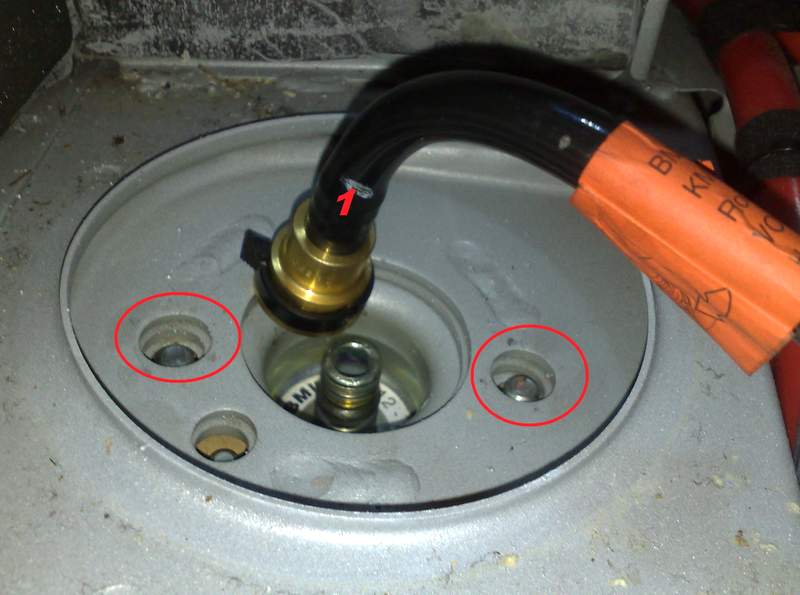

ziuriu niekas tau nepadeda :) pasikeli masina,nusiimi rata,pagalves apacia tvirtinasi vienu fiksatorium,nesunkiai ji istrauksi,tada atsidarai bagazine,issiimi bagazines dangti,bet prie pagalviu dar neprieisi turi nusiardyt sonine plastmase kurioje bus sudeti visokie domkrato reikmenys ir t,t du varzteliai berods ir trys plastmasiniai fiksatoriai,nuimi plastmase ir matysi slangute juoda,nr1,ta slangute fiksuojasi paprastai,ne ant sriegio,po to dar bus du fiksatoriai pagalves apibraukti raudonai,juos i sona nustumi ir issiima pagalve,atgal idet analogiskai tik pagalves apacia bus sunkiau istatyt,reiks kad kas padetu.
jei galas nusedes pilnai ir pakeitus pagalve kompresorius nepumpuoja tai speju bus nuejes kompresoriaus saugiklis,dar gali but kompresorius bet dazniausiai saugiklis,jei masina nepasikelia tada ziurek saugikli jis pas mane bagazinej,desinej pusej pats paskutinis 30A,ji pakeisi ant uzkurto variklio,tada uzgesini ir vel uzkuri,pakaba susikalibruos kai isvaziuosi i autostrada ir virsysi 80 km/h greiti,tai tiek,normalus meitrelis pagalve pakeicia per 40 min jei gale nera duju baliono,kaina apie 80 lt,beje krastoje uz pakeitima 104 lt :) bet jei netingi gali pats keistis,jokiu papildomu raktu ten nereiks ;)
beje tema reikejo uzvadint E53 pneumatine pakaba,o ne oro pagalve,gal butum daugiau atsakymu sulaukes :) nes galima pagalvot kad tema apie airbega :)
