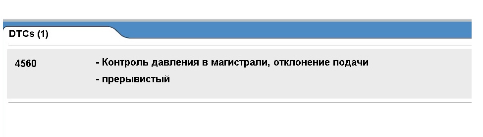

kas gal zino kaip isspresti?

kas per daviklis ar kas cia? bmw x5 e53 3d 160kw

kiauri purkstukai arba nudvesus auksto slegio pompa, purkstukus galima remontuoti keiciant antgalius, jei pompa tai pakeisti nauja ;)

Gintarasgt rašė:
o kuro slegio reguliatorius negali buti?
vaziuojant duodant gerai gaza iki 3 tukstanciu apsuku uzsidega dde lempute ir avariniu budu vaziuoja traukos nera..

jei butu daviklis tai klaida buti iskart tik uzvedus varikli, tavo atveju tai uzsidega check tik kai yra didelis kuro/slegio poreikis(stipria greitejant) jei butu purkstukai tai blogiau kurtusi, nestabiliai dirbtu, labiausia panasu i pompos beda, bet pirmiausia pasiziurek ar filtras keistas ne pries 10 metu ;)

filtras keistas pries 2 menesius. o filtras negaletu butu ne ta kryptimi istatatytas? bet manau tada nesvarbu butu... jej stipriai dugna nespaust iki 2 tukstanciu apsuku tai neuzsidega dde.

pompos beda turi omeni ta kur prie filtro? ar bake?

ne bake o pagrindine auksto slegio pompa

o kaip ja patikrint gal zinai?

bet auksto slegio pompa jej butu tai karstai blogai bestusiu jej ne klystu, bet vedasi gerai..

cia ne senas traktorius ir ne VAG kur karstas blogai vedasi, jei pas tave gerai vedasi tai tik patvirtina kad purkstukai nekiauri

Gintarasgt rašė:
o negali buti del kuro filtro? kad ne i ta puse pastatytas.. nes man servise kai keite tai manau strelyte ta kur ant filtro pavaizduota turejo kitaip stovet tas filtras...
