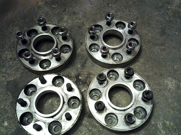

su tais ilgintais varztais tai atsargiai,geriausiai kai buna atskiri varztai rastavkei i suporta ir atskiri ratui i rastavke
rastafkes-lengvojo-lydinio-001.jpg [ 87.3 KiB | Peržiūrėta 9160 kartus(ų) ]

ziurint kokie tie varztai, kas ir is ko tekino,o kad neturejai problemu tai tikrai tikiu,ne tu vienas juk su ilgai varztais vazineji,taip tiesiog pigiau gaunasi,bet teisinga rastavke skaitosi tokia kaip foto

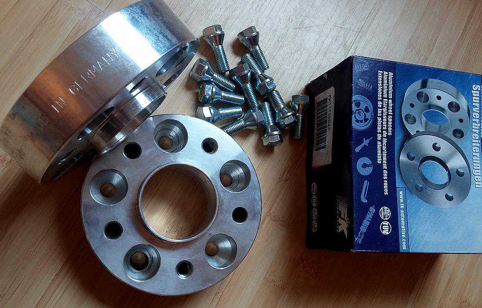

taigi jei rastafke iki keliu cm storio tai tiks paprastos aliumines rastafkes + ilginti varztai, bet nuo 2.5-3-4 cm ir daugiau gaminamos tokios kaip foto,su tokiomis ir patogiau rata uzdet,nereikia gaudyt skyliu,mauni rata kaip ant originalo ir viskas,tik tiek tenorejau pasakyt,ar aiskiau ? ;)
Pats dairausi kazko panasaus ---> http://www.ebay.com/sch/i.html?_from=R40&_trksid=p2050601.m570.l1313.TR0.TRC0.H0.TRS0&_nkw=H%26R+Spurverbreiterung+DRA+50mm+BMW+X5+E53&_sacat=0
